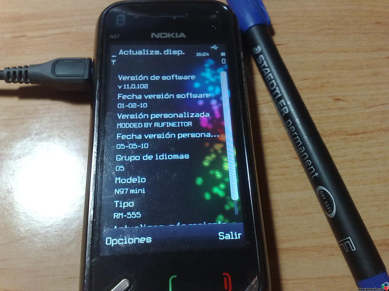

Originalmente escrito por RuFiNeiToR
holas,, jeje, la de flaseos que le he metido a un mini,,,
thanks
saludos
eso si la fuente viene modificado pero yo se la meto a mi gusto,,,
rufineitor ha adjuntado esta imagen:
Tutorial sobre como instalar cualquier Firmware en tu Symbian con JAF, por Xitopodo
