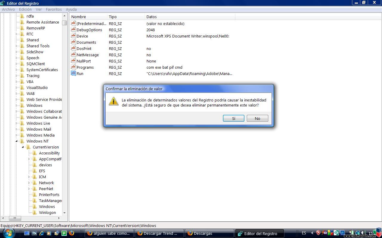

Pues en el registro del sistema si que lo encuentras:
1: En el menú Inicio, haz clic en Ejecutar. A continuación aparecerá la ventana Ejecutar
2: Escribe regedit en el campo Abrir y haz clic en Aceptar. A continuación se abre el editor del registro.
3: Presionas F3 para que te salga el dialogo buscar y ahí pegas la dirección "c:\Users\rufo\AppData\Roaming\Adobe\Manager.exe" sin comillas luego te ira mostrando en donde esta registrado ese valor, le das F3 para pasar al siguiente valor.
Si puedes nos comentas cuantas veces se repite el valor y en que lugares están.

bueno, pues ahi esta, le he dado a f3, y la busqueda me da ese, le doy a eliminar?' le he vuelto a dar otra vez o sea dos veces a f3 y salido dos veces la ruta,

demasiado tarde, por fin ya no ha vuelto a salir el error,
te decia que me habia salido dos veces , pero no repetidas en al ventana grande, pulse 2 veces f3 hasta que me dijo fin de la busqueda, lo he borrado , he reiniciado y adios mensaje, y ya que estamos porque de las veces y donde??

Bueno me alegro que te haya salido todo bien, lo que te decía que quizá seria mejor si hubieras borrado toda la carpeta que hacia referencia al archivo no solamente la línea de texto. Pero bueno ya que todo se arreglo no creo que sea necesario.

Esa aplicación se carga con el Adobe Acrobat Reader, si en msconfig desactivas la casilla Acrobat ya se te quita, aunque creo que ya lo has hecho
