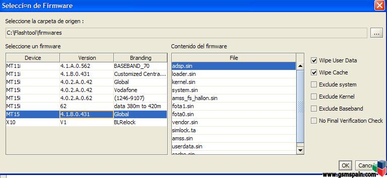

Ya lo he conseguido, por fin. Lo que ocurre es cuando has de instalar
el programa, la imagen de htc, en que aparecfe x10 etc, con una columna
con varios apartados (loader, kernel, assm...)pues de toda esa lista solo me aparecen 3 y mi pregunta es como consigo poner la versión que he bajado del otro enlace en esa pantalla
gracias
saludos
gracias
saludos
Si te refieres a esta pantalla
Metes el archivo ftf en la carpeta firmwares
Y seleccionas el firmware que quieres flashear
donde pone seleccione un firmware
