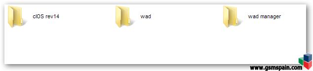

ponte el último cIos rev14 y tambien usa el lanzador de juegos neogamma r7 que aparte de eliminarte esos errores 001 y 2 te carga todo todo
Gracias por tu respuesta, voy a echar un vistazo por google para ver si encuentro un tutorial de como hacer esos dos pasos.
Edito, he encontrado este tutorial:
¿Que te parece?
Originalmente escrito por ERTATO4576
¿Que te parece?
