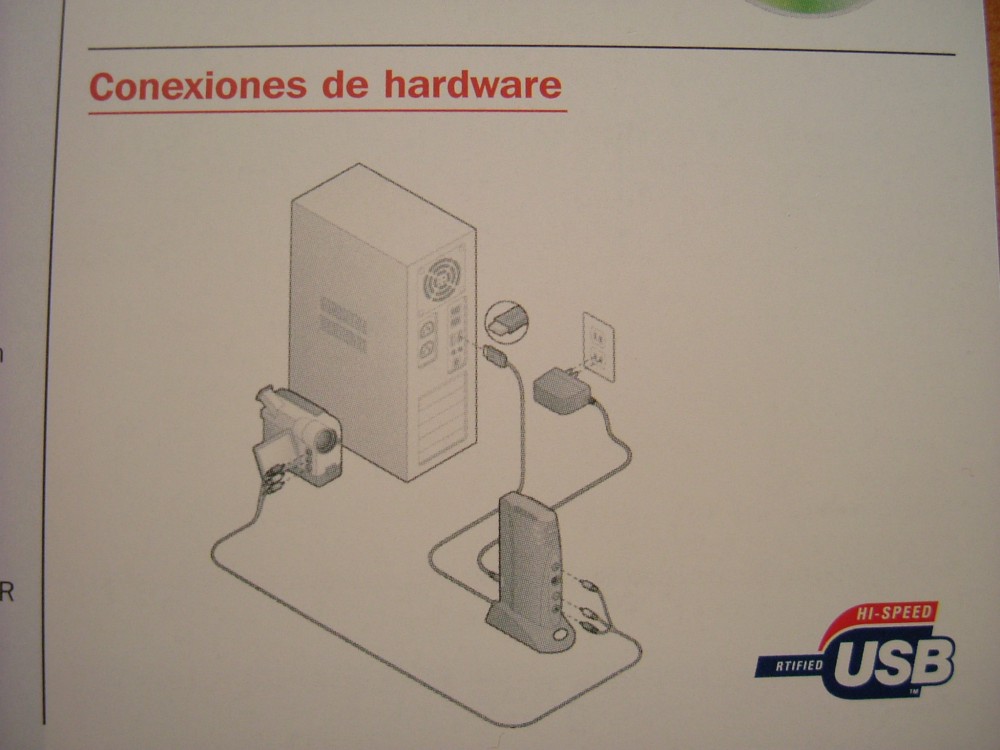

y otra
botoms ha adjuntado esta imagen:
Còmo o donde pasar VHS y Beta a DVD???
