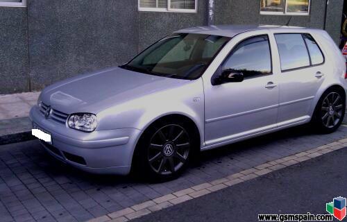

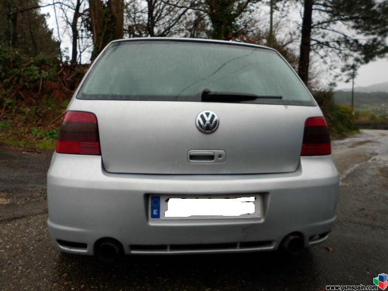

Pues hace 2 semanas compre un golf y ahora me encuentro con que me dicen que la itv no se pasa con defensas de fibra, alguien con experiencia en esto? además parece que nisiquiera son las del mismo modelo que lleva mi coche, el coche es un golf serie 4 1.9 tdi y creo que las defensas son las del R32 aparte para marear aun mas la perdiz del caso tiene el escape modificado con una salida a cada lado, TELITA y el vendedor me dijo y mantiene que pasa la itv sin mayor problema
Opiniones porfavor

Donde te han dicho que no la pasa,en una itv?,algun conocido?,internet?.Llevalo a una estacion de itv,y pregunta algun ingeniero de la estacion si la puede pasar asi.Otra opcion es probar a pasarla,si cuela y la pasa,pues bien,sino pregunta en la misma estacion que se puede hacer.Como curiosidad te digo que ha mi hermano le hecharon para atras por llevar un volante 2 cm menor que el que tenia que llevar.
Viendo las fotos, creo que el problema radica en que el paracas trasero es bastante voluminoso y eso aumenta las cotas del coche, osea, la longitud máxima está alterada.
No creo que sea por el tema del material del que está hecho, sino por su generoso tamaño, de todas maneras haz lo que te dice el compañero roadwin y solicita al ingeniero de dicha ITV para exponerle tu caso.

Lo tenias tan facil como mirar la ficha de la itv. Tienes metida en ficha las modificaciones realizadas?, el coche pasara la itv. No tienes metidas las modificaciones en ficha?, o las homologas o no pasas la itv.
Me da igual el material de la que este fabricado el paracas trasero, no es el original y por tanto se considera reforma de importancia, mas aun si modifica las dimensiones del vehiculo, como ocurre en tu caso. Puede ser que si son de fibra no se puedan homologar, no tengo claro este punto. Pero aunque la fibra se pueda homologar, tendrás que hacerlo para pasar la itv.
Lo mismo con el tubo de escape, si esta modificado y no esta metido en ficha o lo homologas o te vas fuera, no hay otra y mas desde el ultimo cambio en la legislación, donde se han puesto bastante duros con este tema y que entró en vigor en enero de este año.
El paracas tienes dos opciones, o montas el original para pasar la itv (posiblemente la opcion mas barata sacando el paraca de un desguace) u homologas el paracas mediante proyecto de un ingeniero.
El tubo de escape es mas jodido, y mas de lo mismo, o montas todo de nuevo como venia de serie u homologas con proyecto de ingeniero de por medio.
Yo calculo que ambas cosas te saldrian entre 400-600€ meterlas en ficha, mas o menos a ojo, pero puede variar.
