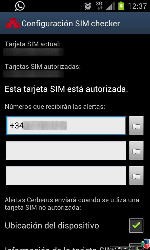

Tengo problemas con esta app que compré y por lo que he probado, funciona bastante bien, el problema es que aunque la SIM que uso me aparece como autorizada, cada vez que reinicio el teléfono me envía un mail y un SMS diciendo que el móvil se ha encendido con una SIM no autorizada.

Solucionado gracias al soporte:
"Weird, can you please try this? Open Cerberus on your phone, log in, go to the "SIM checker" section of the configuration and disable the "Send alerts if the phone is started without a sim card or in airplane mode" option. Then reboot the phone, do you still get the alerts?"
Vamos, que tenía que desactivar la opción para evitar que Cerberus envíe el SMS cuando el teléfono se enciende, puesto que entiendo que al encender está fuera de cobertura (modo avión) hasta que se introduce el pin, no lo he probado, pero es lógico que funcione.
