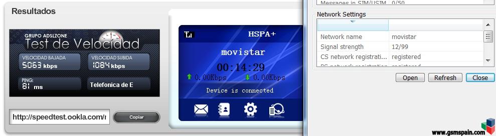

Hola, ya recibi la antena.
Es de unos 20cm de alta. La he puesto en mi ventana desde las 15.00h y no he bajado en ningun momento de 4Mbps de bajada. Manteniendose sobre 5-5,5.
Otros dias era imposible navegar si el sol le daba a la base wifi y modem, no hacia mas que cortarse.
He hecho varios tests.Probandolo directamente al PC el modem con el programa Join Air, he visto que donde antes me daba una fuerza de señal de 6/99 ahora es de 12/99 y a veces 15/99. Las rayitas de cobertura han aumentado un par de ellas.
Ahi dejo una imagen de uno de los tests. Y no es el mejor.
