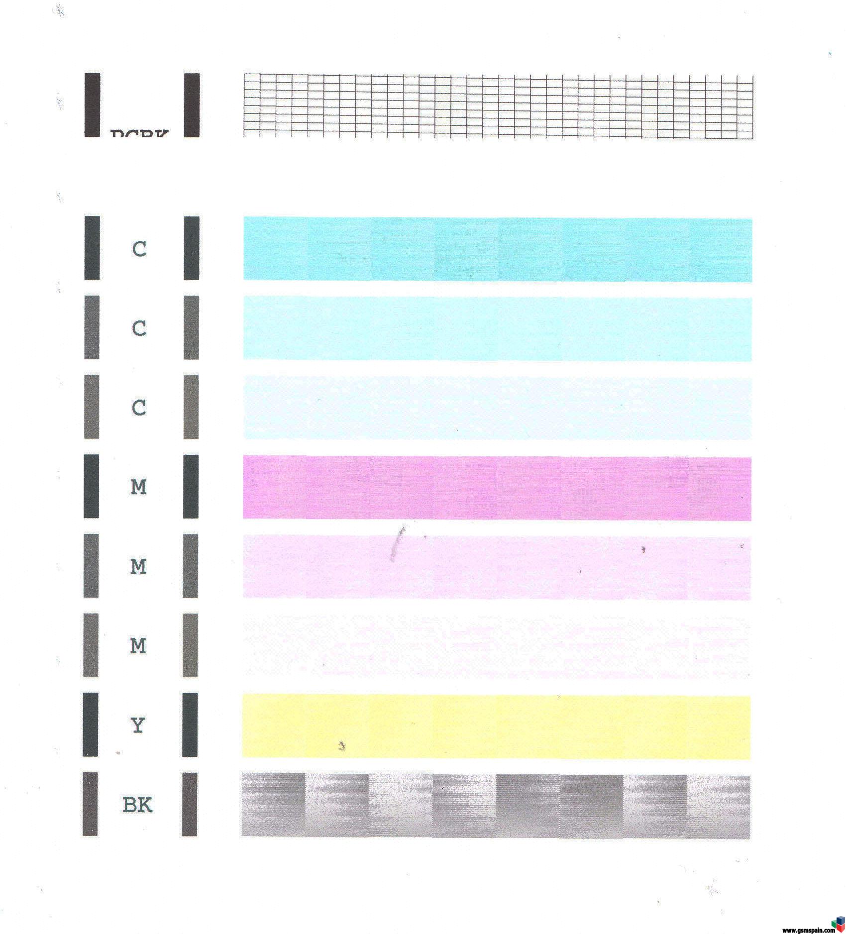

Hola:
Desde hace unos años tengo una impresora canon mp610 y me ha empezado a dar problemas al imprimir.
Como es normal, lo primero que he pensado ha sido en que los inyectores estaban obstruidos, por lo que he hecho una limpieza de estos. Los he desmontado (en las canon son una pieza que se pueden quitar fácilmente) y con una jeringuilla con un liquido que tenia especifico para esto. También lo he tenido un rato sumergido en agua caliente con un poco de alcohol. Tras esto, me he puesto a hacer pruebas. En fotos a color si he notado mejora, antes me aparecían algunas "bandas" blancas a lo largo de la foto y ya no, pero en el negro me sigue igual. He probado con un pdf, "supuestamente" en negro y lo imprime bien, pero si ese mismo pdf lo imprimo en "escala de grises", me queda fatal.
Veo varias cosas raras, una es que le faltan "trozos" bastante grandes entre uno y otro:
[AYUDA] ¿inyectores obstruidos o impresora estropeada?
Si imprimo con calidad alta, me aparecen todas las lineas, pero con baja intensidad y las letras resaltadas en negrita son iguales al resto.
También me extraña que si imprimo el patrón no me aparezcan todas las celdas. Antes me aparecían todas las celdas, ahora una si y otra no (en columnas):
He probado usando la opción copia (es una multifunción) y al imprimir en blanco y negro pasa lo mismo, por lo que casi descarto que sea un problema de drivers/configuración del pc.
¿no puede ser que ya un problema con alguna conexión y el "cabezal" no reciba bien las ordenes del pc?

He vuelto a hacer una limpieza aun mas exhaustiva solo del inyector del cartucho negro y he vuelto a probar:
Cada vez dudo mas que pueda ser de inyectores. Imprime una franja perfecta y otra no la imprime.

Hola,
lamentablemente tengo tu mismo problema y aun no he encontrado la solución.
Mi MP610 hace unas impresiones en negro similares a las tuyas y en el patrón de inyectores, la primera columna del cartucho negro, aparece cortada. En mi caso es el segundo bloque de lineas, precisamente las que a ti te imprime...
Tu mensaje tiene ya tres meses y nadie ha contestado, pero.. ¿has encontrado algun tipo de solución, o donde esta el problema?
¿Hay alguien que pueda decirnos cual es el origen de este error y como subsanarlo?
Muchas gracias
Marcofo ha adjuntado esta imagen:
Probé una solución de limpieza algo "bestia" que consistió en sumergir los cabezales de impresión durante unos minutos en una disolución templada de agua con alcohol, y las impresiones en color ganaron bastante calidad, pero el problema del negro continuo igual.
Acabe comprando una nueva.
