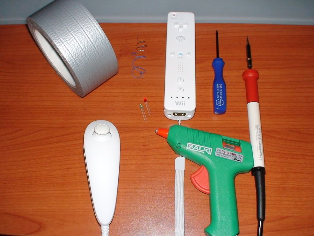

Los elementos necesarios son estos:
Nunchaku
Mando Wii -con el comprobaremos el funcionamiento del Nunchaku y su iluminacion
Estañador - Recomendado JBC 14s - Su potencia es pequeña y punta fina,ademas de una gran calidad - 29.95€
Estaño - 0.5mm - 2.95€ rollo de 25gr
Cable Wrapping - 2.95€ rollo de 10m
Pistola silicona Termofusible - La encontrareis en cualquier ferreteria o Centro Comercial - 5€ - Su precio puede variar
Destornillador Triwing - Destornillador 3 aspas especial compatible con consolas NDS y Wii,disponible en Divineo,p.ej. - 3.95€
Cinta Americana - Solo necesaria por si quereis cubrir la placa una vez instalado el Led - 3€ - Su precio puede variar
Led 3mm - El color a vuestro gusto o disponibilidad - 0.15€

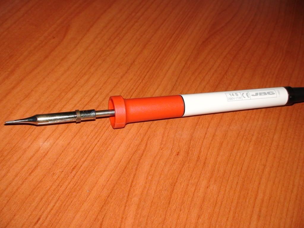

El soldador que os recomiendo,si es que no teneis todavia uno,es este,de la marca JBC,que son de lo mejorcito en el mercado,su calidad en los materiales hacen que estos soldadores duren una eternidad.

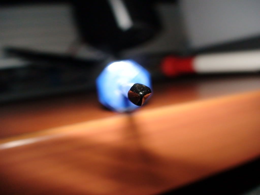

El destornillador necesario,a la venta en varias web reconocidas,tiene 3 aspas en vez de 4,como el destornillador de estrella habitual,lo encontrareis facilmente.

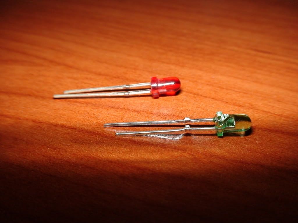

Los Led's son estos que os muestro,los encontrareis tambien facilmente en cualquier tienda de electronica,su medida es de 3mm,y teneis varios colores disponibles:

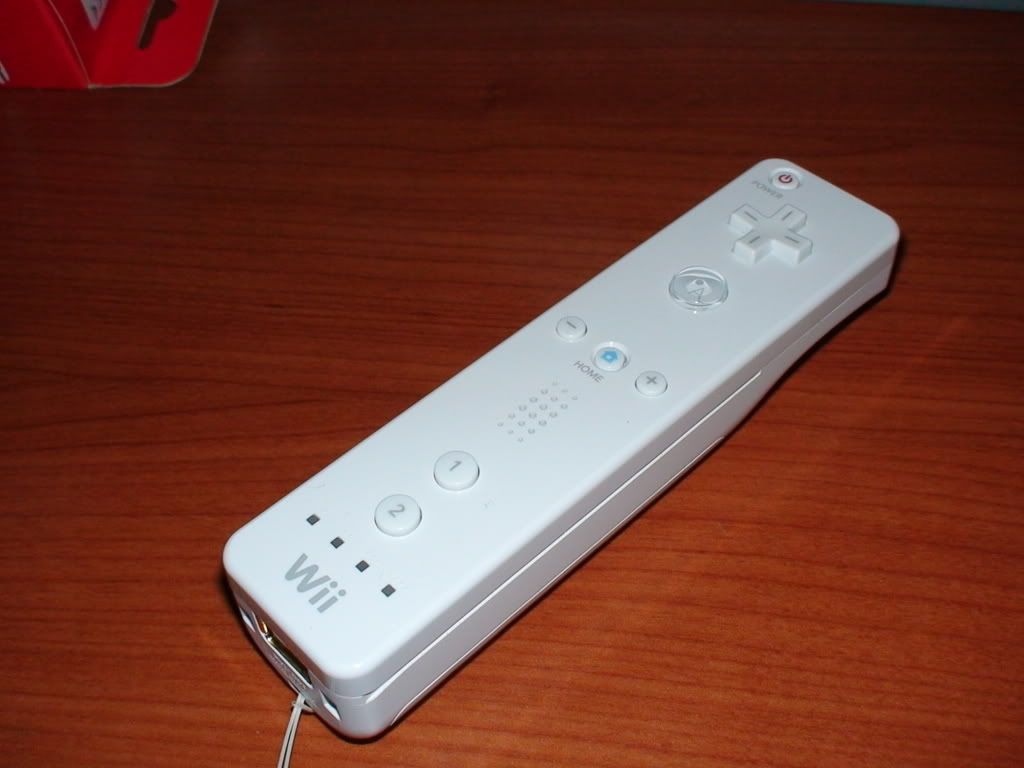

Mando de Wii,necesario para comprobar el perfecto funcionamiento del Nunchaku y su iluminacion despues de haber instalado el Led:

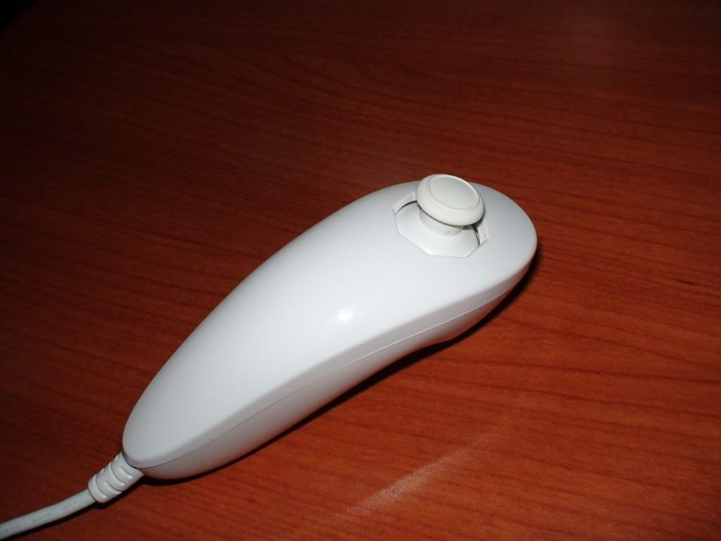

Nunchaku,por supuesto:

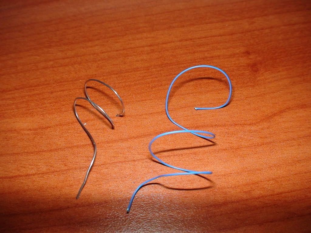

Estaño y cable,muy faciles de econtrar,puede serviros cualquiera,pero os recomiendo esas medidas para asegurar una soldadura fina para los mas novatos:

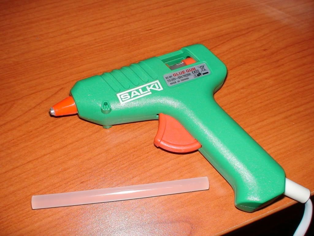

Finalmente,la pistola de silicona Termofusible,es la habitual pistola de silicona que la mayoria utilizamos en el colegio,el calor que crean las resistencias hacen que la barrita interna de la pistola se derrita permitiendola salir facilmente por su punta.

Lo primero es tener todos los materiales preparados.

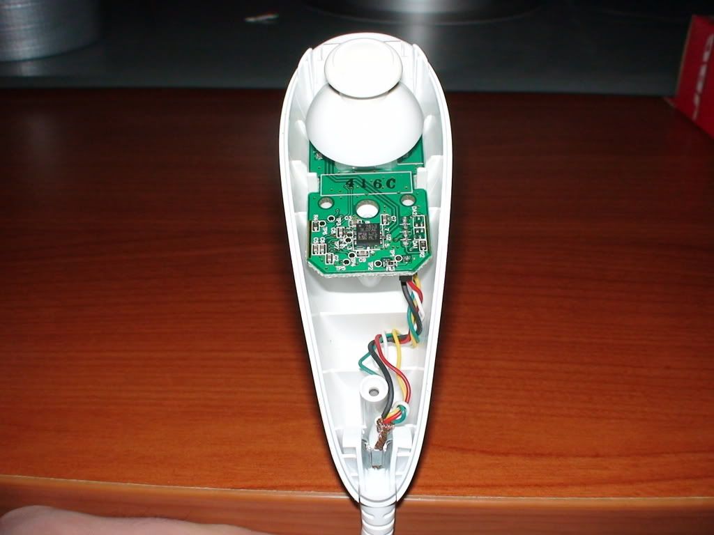

Una vez tenemos los tornillos fuera,tirais de la carcasa superior hacia arriba para retirarla,teniendo cuidado en la parte superior,donde se encuentra la seta,ya que va anclada por 2 patillas y debemos levantarla totalmente horizontal para forzarlo lo menos posible.
Una vez retirada,nos quedaria el Nunchaku al descubierto:
[Tutorial] Modificacion Nunchaku:Seta Iluminada

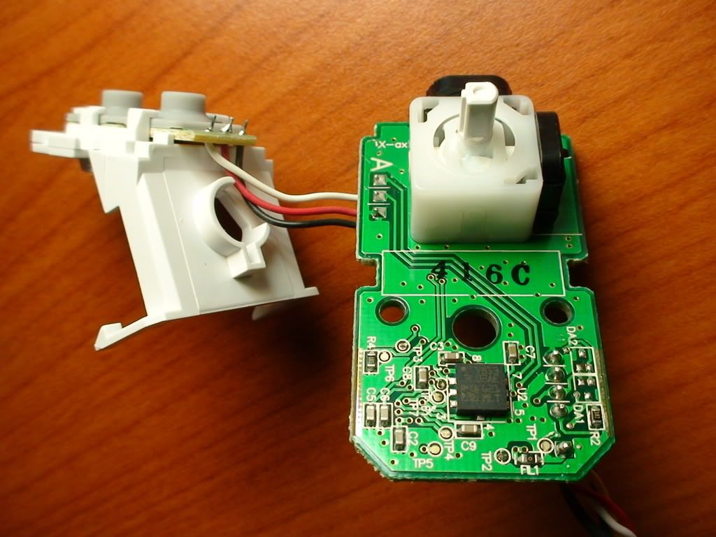

una vez asi,vamos a separar la placa y conectores de la carcasa inferior,para facilitar el trabajo a la hora de soldar:

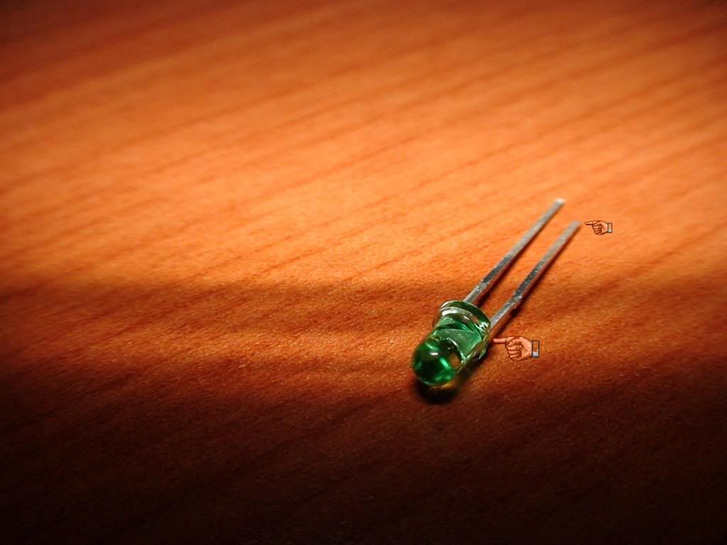

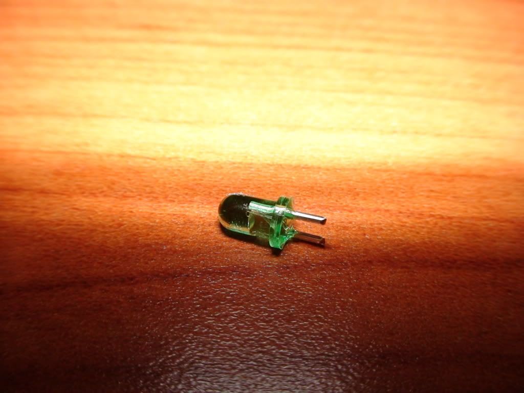

Lo primero que teneis que saber es que los Led's tienen una patilla positiva y otra negativa.
Para diferenciarlas es muy facil.
Los Led's tienen normalmente una patilla mas larga que otra,el extremo mas corto es el punto negativo y el mas largo el positivo.
La otra manera de diferenciarlas es que,el propio led,en el crital,tiene una zona plana,justamente situada en el lado de la patilla negativa,aqui os lo muestro para que no tengais dudas:
Ahora lo que vamos a hacer es cortar las patillas de los led's,su longitud nos afecta a la hora de colocarlo en la placa,ya que nos estorbaria con la seta del controlador,y doblandolas podriamos tener malos contactos en la placa pudiendo acarrearnos problemas,asi que lo mejor es que las corteis con un alicate o tenacilla,dejandolo de esta manera:

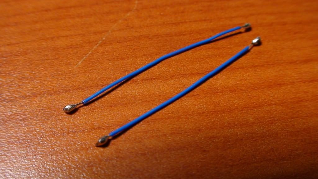

Una vez hemos cortado las patillas,debemos cortar el cale Wrapping,2 trocitos en cuestion,de unos 4 cm para no quedarnos cortos y poder pelarlos tranquilamente,momento en el que podemos cortar el cable si queerer al ser tan fino.Si quereis cortarlo mas largo hasta el momento de soldar no hay problema,estamos a tiempo.
Una vez cortados,les pelamos las puntas,a poder ser unos 2mm,para evitar posibles contactos.
Quedarian asi:

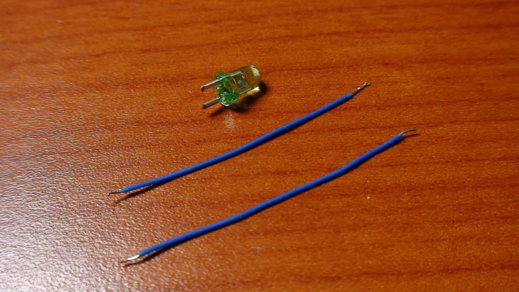

En cuanto esté el soldador caliente,debemos preparar los cables y,si no somos capaces de pre-estañarlos con facilidad,2 de las puntas podemos dejarlas preparadas en el Led,siempre dejando el menos estaño posible en las puntas,aunque al comenzar a soldar siempre podeis utilizar unas pequeñas bolitas de estaño para facilitaros el trabajo:

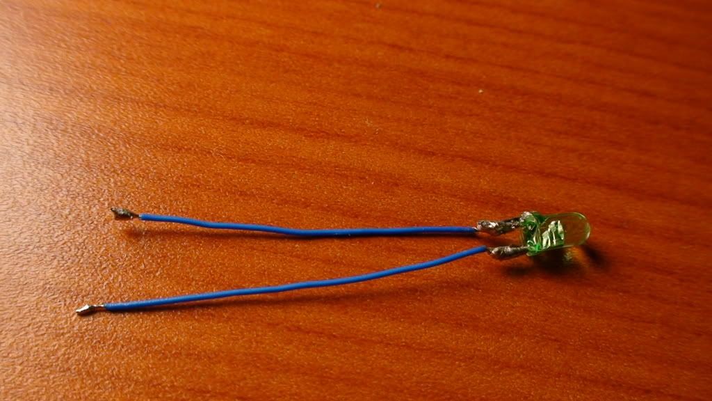

Una vez tenemos listos los cables y Led,procederemos a soldar una punta de cada cable a cada patilla del led,calentad el estaño lo justo para no recalentar la patilla del Led y quemarlo,no pasa nada pero mejor asegurar el buen trabajo.
Os quedaria algo asi:

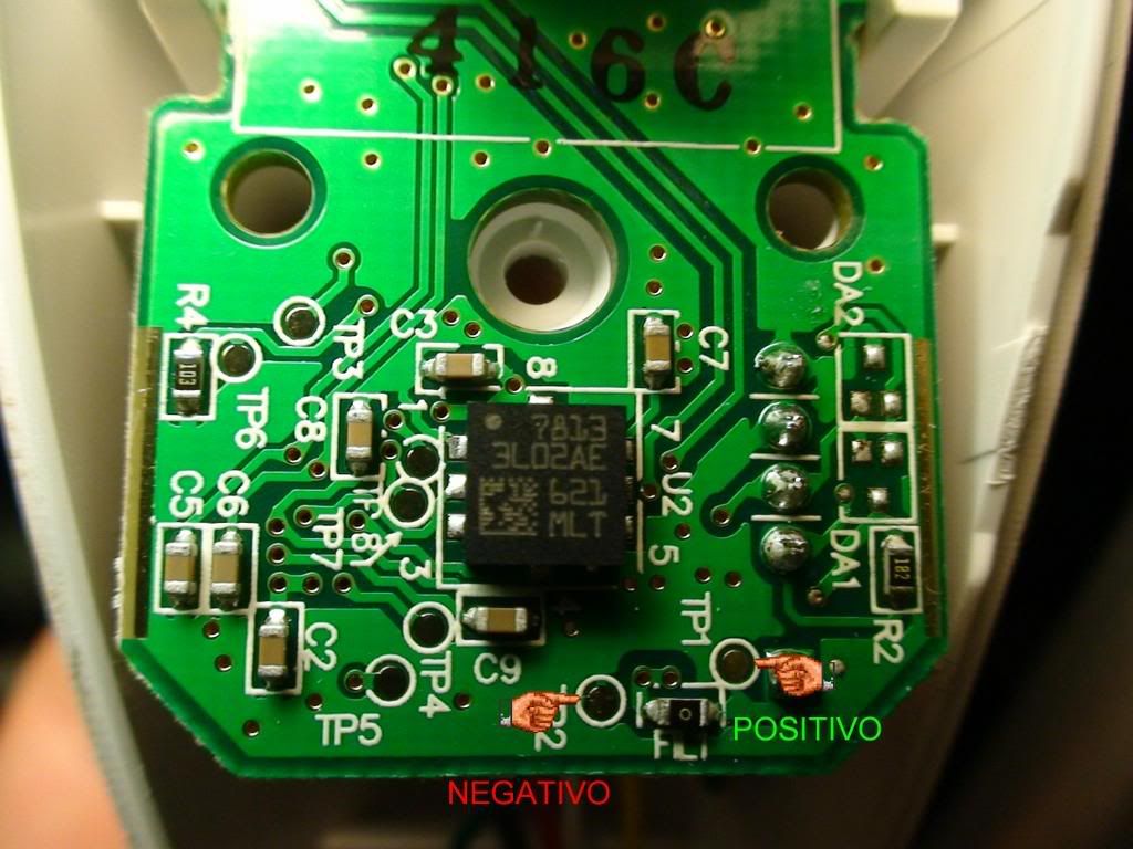

AHora le toca el turno a la placa,es el momento de soldar en ella.
Antes de nada,y para que soldeis tranquilos,os muestro los puntos a soldar,uno negativo y otro positivo,siempren coincidiendo con las patillas del Led:

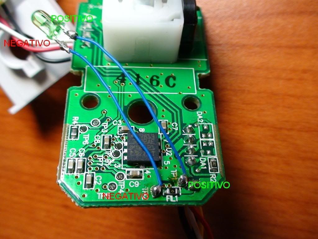

Ahora que sabemos cual es el punto negativo y positivo,tanto de las patillas del led como de la placa,prcedemos a soldar los cables a cada punto,quedandonos de esta manera:
Una vez soldados todos los puntos necesarios,podemos conectar el Nunchaku al Wiimote,encendemos el mando y comprobamos que el Led funciona,si es asi,felicidades,has realizado un buen trabajo.
De no ser asi,comprobamos todos los puntos,que ningun punto se toque con otro,y que el led no está defectuso.

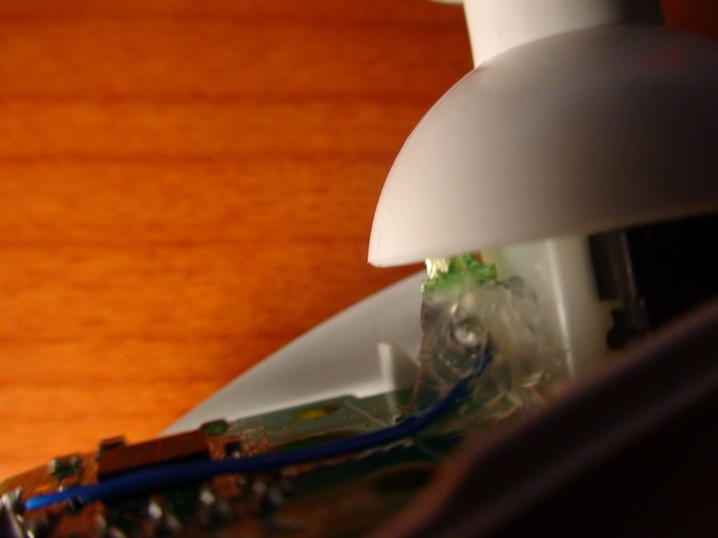

Ya lo tenemos listo,el trabajo mas complejo para los mas novatos ha terminado,ahora solo queda fijar el led en la parte posterior de la base de la seta,lo mas bajo posible para que no nos moleste a la hora de jugar.
Lo colocamos en la parte baja de la base del controlador,y para fijarlo utilizamos la pistola de silicona termofusible,que ya deberiamos tener calentando para su utilizacion.
Una vez fijado,esperamos unos segundos a que enfrie la silicona y nos quedaria asi:
Como podeis observar en esta captura,el led y la seta de control estan separados lo suficiente para que no se toquen a la hora de jugar,intentad hacerlo igual que yo,asi no tendreis ningun problema.
