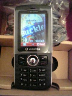

Pues ya esta liberado Rambo3,,,gracias tio,de p*t* madre..... gx17 libre y funcionado de p*t* madre,,,un peazo de campo verde de alfalfa,,,,y unas titis,,,y lo ke tu kieras...ole ole ole.....genial el tutorial y el programa,,lo hare servir para otra gente y gratis,oleee.
saludos.emoticon diablo
L I B R EEEEEEE.................
pafrov ha adjuntado esta imagen:
tutorial liberacion GX17
