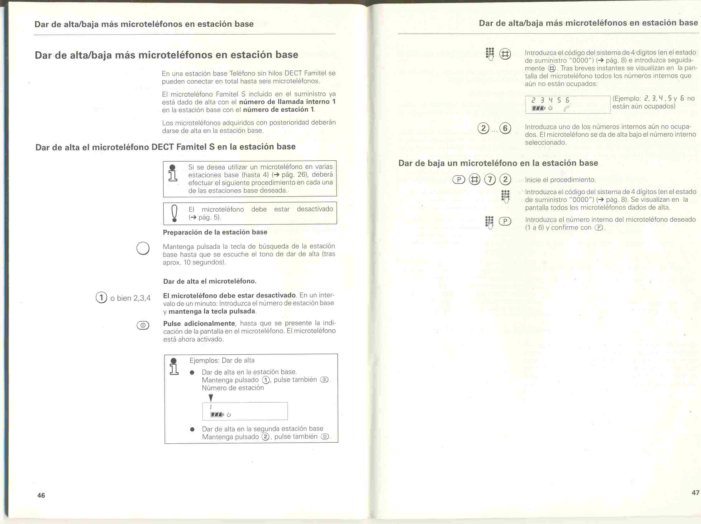

Hola a todos, necesito que alguien me diga de donde bajar el manual del teléfono inalambrico "famitel s" de telefónica ( es de los primeros dect, sin antena, azul, fabricado por siemens), o en su defecto que me indique como puedo añadir un teléfono adicional a la base receptora/cargadora.Por lo visto se hace mediante unos codigos de teclado, pero no dispongo de más información.
He buscado por emule pero lo unico que hay es el manual de un modelo de siemens muy parecido, pero no coinciden las teclas.

aqui tienes la parte del manual donde explica lo que quieres hacer si quieres alguna parte mas del manual me lo dices, que tengo el mismo modelo y por supuesto el manual emoticon alegre
Per78 ha adjuntado esta imagen:
Ayuda con Famitel S
y algun otro por ahi.....

Muchas gracias!! emoticon sonrisa
