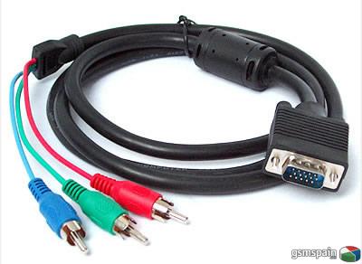

He estado mirando y la tele tiene un conector que pone "Pr (color rojo), Pb (color azul) y video/y (color verde/amarillo)", usando solo este cable me funcionaría? la parte del VGA en el pc y los otros tres en estos conectores.
sí, te valdría igual evitando tener que usar el adaptador de RCA a euroconector
eso sí, ten en cuenta que la señal es analógica y la calidad será normalucha, así que por mucho que quieras reproducir una peli HD no la verás en HD en la tele, pero por lo menos la podrás ver

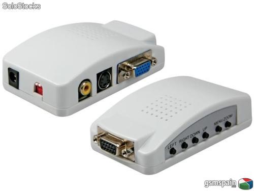

Le he comentado a un amigo sobre el cable y así, y me ha dicho que igual es necesario un convertidor VGA, como el de la imagen.
