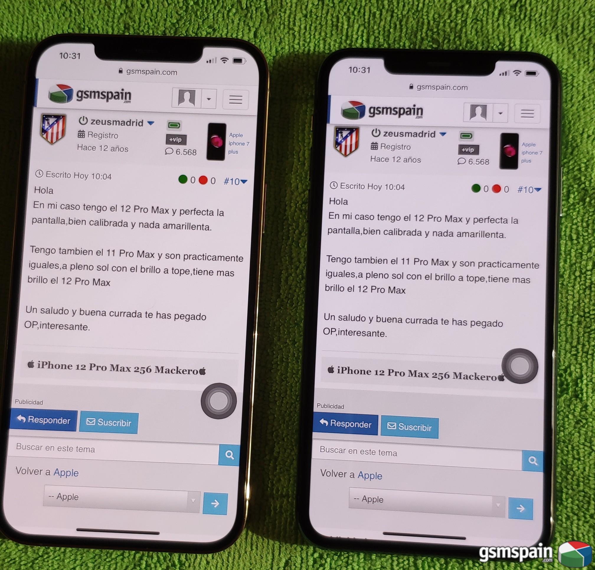

]Hola
En mi caso tengo el 12 Pro Max y perfecta la pantalla,bien calibrada y nada amarillenta.
Tengo tambien el 11 Pro Max y son practicamente iguales,a pleno sol con el brillo a tope,tiene mas brillo el 12 Pro Max
Un saludo y buena currada te has pegado OP,interesante.
