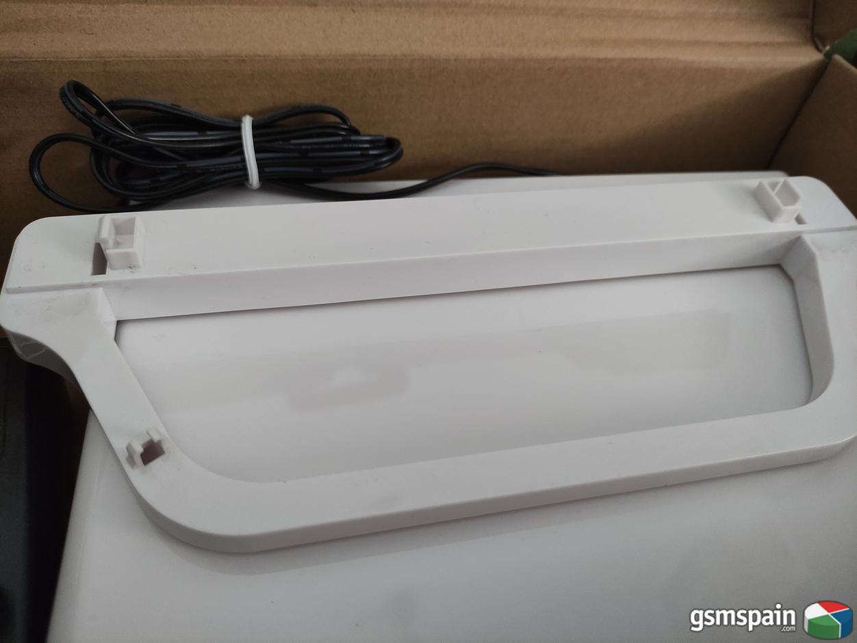

Hola, tengo que devolver el router a YOIGO zte f680 pero aunque he quitado los tornillos de abajo , no puedo sacar la base que ayuda a mantenerse de pie, para que quepa en la caja .
Sabéis cómo sacarlo? Gracias
Como desmontar la base del router zte f680

Buenas,
Supongo que a estas alturas ya lo habrás resuelto, (o devuelto) pero ahí va de todos modos.
Las pestañas están apuntando hacia afuera en los laterales estrechos del router, si metes algo plano y fino (un cuchillo por la parte roma, por ejemplo) entre la base y el router puedes apretar las pestañas para que sea fácil separarlas.
