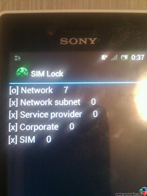

Estoy tratando de comprobar si mi movil es libre o pertenece a alguna compañia. He conseguido entrar en el Menu Oculto hasta la pantalla SIM Lock.. y no tengo ninguna cruz en niguno de los 4 apartados que hay... que significa? Y el 5 que hay al lado?

Aprovecho el hilo abierto para hacer una pregunta bastante parecida. Se han realizado los pasos indicados y sé que tiene que aparecer una X junto a Network, pero aparece lo que yo entiendo que es la letra O y el numero 7 al lado.
Este terminal se puede liberar? Dejo una imagen para que vean a lo que me refiero.

Tu terminal no es libre y para liberarlo tienes que meter un código, ese código tienes que comprarlo, mira en el subforo de liberaciones.
Para introducir ese código tienes una serie de intentos, vamos, que tienes que tener cuidado al introducirlo para no equivocarte, solo hay que introducirlo una vez y el teléfono estará permanentemente liberado.
Si agotas los intentos hay que liberarlo por cable, es un proceso muy tedioso y mas caro que el código ademas tendrías que dar el movil.

PIN desbloq. red tarjet. SIM si pone eso es que no es tá liberado.
Denuncia y lee el subforo de incidencias dónde podrás informarte.
